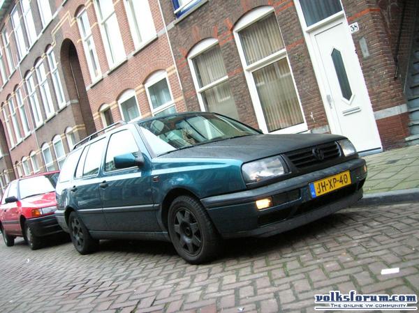

Leuk project! Was ook wel een erg strakke auto zo te zien.
Ga je het Vento front verkopen? Zal denk ik namelijk best liefhebberij voor zijn. Zag laatst een Vento Variant; leek ook heel erg gaaf!
Re: vento gt tdi. 06 aug 2010 10:24 #15322
zoiets:
Vind vierkante koplampen trouwens veel beter bij een Variant passen. Zou ook best graag een bora front in die van mij willen.
Eey Nico,
Maurice heeft de neus idd te koop staan en de auto is een plaatje.
Totaal geen roest of schade terug te vinden aan deze auto!!
Hij heeft een compleet nieuwe neus liggen van een Golf 3 en van zijn Golf worden de koplampen overgezet.
Ik heb een foto van hem gezien van hoe de Vento er ongeveer uit gaat zien en dat is echt gelikt :P .
Gr,
Ray
Echte liefde roest niet, mijn Renault wel! | Het mag stuk gaan.... Als het maar hard gaat!
Die staan idd veel beter op een variant en is een Bora neus makkelijk over te zetten?
Verder vind ik het echt geweldig dat je bij VW vrij wel van ieder model wel wat kunt overzetten!!
had ik nooit gezien!
waarom hebben ze dat al niet van af de fabriek gedaan?
tegen valler: de 6n handgrepen passen niet, :angry: kom je natuurlijk ook niet meer van af.
mee valler: hoef geen ander front te kopen want die van een golf en een vento zijn hetzelfde ondanks de 4kante koplampen.

zoiets:
Dan is het een bora Variant he? ziet er standaart ook zo uit... ;)
